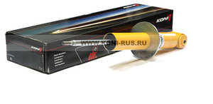

    мне. например попадались вот такие Koni 82-2465Sport, ставятся в паре с теми же 82-2488Sport
    http://shop.koni-rus.ru/catalog/item/167/
    у них изменение клиренса предусмотрено (в частности +10 мм), соотв. чашка не приварена, а как на топиковых стопорным кольцом крепится, внизу сайлент (рычаги то наши на А6)...
    по поводу клапана регулировки жёсткости... я не знаю где он ещё есть (у других производителей авто), и катаются же машинки!
