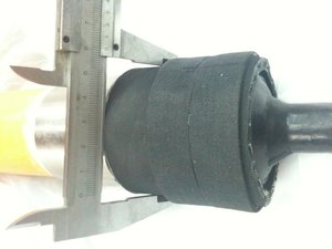

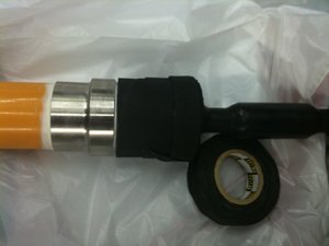

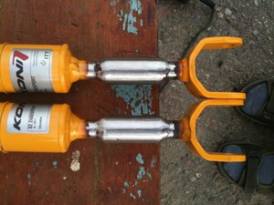

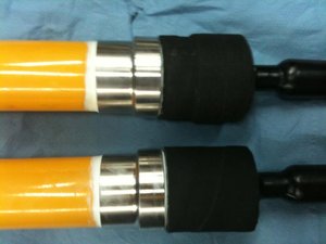

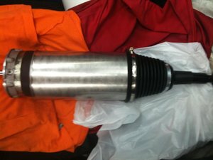

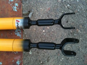

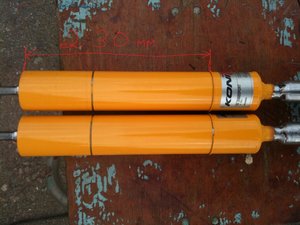

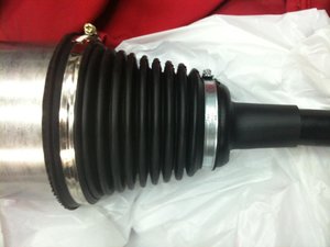

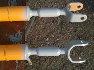

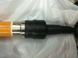

    не большой фотоотчетик по установки амортизаторов Кони! Разрезаем ногу пополам, привариваем удлинитель сначала к вилке, потом к корпусу при этом выдвигаем полностью шток амортизатора, чтоб не перегреть. Шлифуем сварку, грунтуем, красим! Сделал проточку на расстоянии от верха 230 мм. Переходники приклеил на полиуретановый герметик без всяких резиновых колец! Натянул шланг, внутренний диаметр 50, внешний 62. У пыльника "Феби" диаметр 65, пришлось подмотать тряпичной изоленты, и все это хозяйство обтянуть термоусадкой 72 мм, меньше не нашел! устанавливаем направляйку с внутренним диаметром 125 мм, и длинной 250 мм, с пыльником "Феби", затягиваем хомутами, большой 120-140, маленький 150-170! оп и все готово!

    а зачем снизу пыльник так плотно одевать??? у мну прошлый порвался именно из-за того, что воздух не пропускал снизу и надувался каждый раз.....
