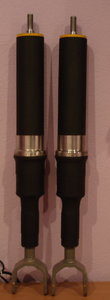

    последний апгрейд перед установкой )))
    для защиты от корозии и от камней одел термоусадочную трубку, снизу в 3 слоя, после прогрева сидит очень плотно, покупал на 50мм и 60мм по метру. думаю получше краски будет )))

    Выглядит красиво,но сам баллон берёт на себя львиную долю песко и щебёнкоструйки.)))

    дык для этого у меня напрвляющая с пыльником )) надо на направляющую тоже термоусадочную трубку найти, проде видел ))

    Симпатичненько :)
