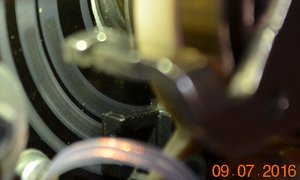

    Подниму старую тему. Двигатель AEB. ДЗ с тросиком. Симптомы. На холостых обороты плавают до 1200. Ваг ком выдает нестираемую ошибку:
    17967 - Блок дроссельной заслонки -J338
    P1559 - 35-00 - ошибка базовой установки
    Адаптация в 98 группе не проходит. Пишет ошибку. Разобрал ДЗ. Снял шестеренку связывающую моторчик с механизмом датчиков. Подал 12 В на моторчик. Вращение устойчивое как в прямом, так и в обратном направлении. Подключил Омметр к выводам резистивных датчиков. На фото пары зеленый-красный, желтый-красный. Сопротивление плавно меняется при вращении оси заслонки. Концевик холостого хода исправно работает. Гдеж собака зарыта???
    зы. ДЗ чистил. Тросик не натянут. Температурный режим двигателя соблюдал при адаптации. Поиском пользовался безрезультатно

    Попробуйте ослабить болты крепления внутри дросс заслонки и отцентровать диск (который перекрывает воздух).Как вариант сбилась центровка и Б\У ДВС не может провести адаптацию.

    Сфотографировал участок резистивного слоя ДПДЗ (датчика положения) зеркальным фотоаппаратом. На фото виден приличный износ напыления. Не удивительно судя по конструкции токосьемных контактов. (Опять "месть гитлера"):spy: Еще раз очень внимательно померил сопротивление и вот тебе...:shock: Сначала стрелка омметра замирает на месте, затем чуть чуть отклоняется в обратную сторону и уже потом плавно меняется до конца диапазона. В конце повторяется тот же фокус, что вначале сектора. Думаю смещать плату на 1 мм. где резистивный слой еще девственный, в связи с чем буду стачивать бортик центрального кольца гравером.

    Штрунд, а что видишь в измерительных величинах при плавном нажатии на педаль газа или если руками? Мне кажется измерять сопротивление - непродуктивно, нужно смотреть на напряжение.

    Игорь, в изм. величинах все было в пределах нормы, в том числе и угол (3 грд.). Почитав про подобные случаи на форумах, узнал, что некоторые решили вопрос заменой ДЗ, а многие не отписались. Учитывая простоту конструкции ДЗ я уже смотрю на малейшие отклонения, ведь ЭБУ во время адаптации посылает запрос на измерение пяти участков сектора ДПДЗ, два из которых возможно оказались нелогичными, что и оборвало адаптацию. (Это мое предположение:)). Интересно, дыра в системе ВКГ не может косвенно вызвать ошибку 17967? Ну там через показания датчиков? сейчас разобрал впуск. Как и предполагал, засрано все. кучу всего на замену (стандартно). Клапана, патрубки...

    Отпишусь. Не хватило терпения разобрать ДЗ полностью. Слишком много времени стало на нее уходить. Купил бу с "авито". Адаптировал сразу даже не прогрев двигатель. Ошибку 17967 стёр. Больше она не появлялась. ттт. Вывод: невозможность адаптации ДЗ прямо указывает на а)неисправность моторчика по причине убитых щеток или же на б)поврежденный резистивный слой ДПДЗ, при условии отзутствия загрязнений. У меня второй случай
