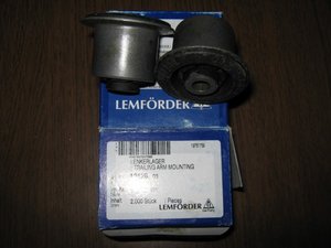

    С мастером ездили по лежачим полицейским для обнаружения стука. Про "стиральную доску" я имел ввиду, что несколько раз стукнет и всё, если ехать по бездорожью, то у меня тоже ничего не клацает.
    Сайлентблоков на 80-ку точно несколько видов, помоему зависит от наличия гидроусилителя. Про 2,6 и 2,8 не знаю. Фото моих.

    да не так страшна штамповка, а сколько ушки где сайленты держаться, разбиваются они, и последущая впрессовка новых хоть оригинальный сайлентов звука не сильно убавляет, и разбивается это дело месяца за 2, этот момент про разбитые ушки не диагностируется на машине, только лишь по хар-ному стуку!
    рычагов феби хватило на 30 тык, 10 дней назад впрессовал в них лимфёрдер, уже снова поёт на небольших выпуклостях на дороге!
