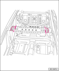

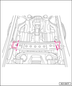

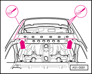

    Окай, в картинках, так в картинках:

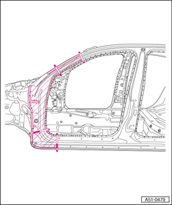

    А-стойка (A-pillar):
    В неё запихана с завода пена, аля Макрофлекс, это говно надо оттуда достать. На картинке видно, какое сечение у этой стойки. Пустота идёт с самого низа, переходит в крышу и уходит в Ц-стойку (об этом позже).

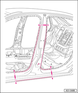

    Б-стойка (B-pillar):
    Основная защита водителя и переднего пассажира. В середине также пустая, к сожалению сечения я не нашёл. В неё ничего не запиханно, можно спокойно заливать пену вовнутрь.

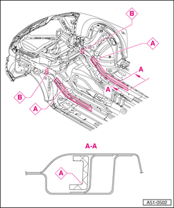

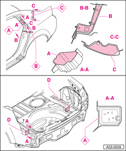

    Ц-стойка (C-pillar):
    Тут пустот больше чем в швейцарском сыре, много чего с завода понатыканно и поназалито, всё надо доставать. Жёсткость конструкции влияет на стабильность заднего моста, также защита при ударе.

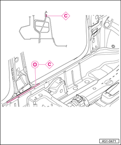

    Порог:
    Ну тут вообще конструкция из звёздных воин, 4 полости внутри залить не удастся, но вполне хватит залить по всей длинне наружные полости.
    Продольные силовые элементы пола:
    Я честно говоря думал они как-то помассивнее сделанны.
    Попечерчные усилители крышы:
    Их два, оба пустые внутри.

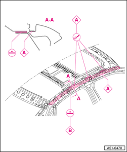

    Продольные усилители крыши:
    Одно целое с А- и Ц-стойками, много полостей. Кстати крыша у нас клеянная :)
    Зачем это? Ну а зачем тебе дтм? Мазда 3 тоже из места в место перевозит. просто потомучто интерестно/нравится/хочется. А легальные оправдания я привёл в первом посте.

    ещё картинки...
