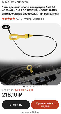

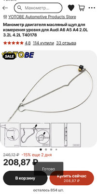

    Описывал как сделать оригинальный масляный щуп на любую Ауди А6 несколько лет назад, но так и не сделал. Решил сейчас замерить уровень на A6 2.0 180 лс CDNB спицей, есть сомнения после прочтения форума и надуманное недоверия к цифровому щупу. На спице можно поставить засечки по линейке 20мм (min), 44мм (max), 549мм (до куда надо засовывать) и проверить не перелили ли в автосервисе масло, электронный уровень сейчас показывает максимум, но то что больше максимума он не показывает.
    Есть аналог оригинального универсального щупа для всех моторов с регулировкой положения как на оригинале.
    На али такой щуп стоит 200 руб:
    https://sl.aliexpress.ru/p?key=6hpyxuF
    Есть готовый щуп 06H115611E на али за 200 руб для Ауди A4 2008-2017 2.0 TFSI CDNC, CAEB это такие же щупы по таблице как для CDNB 2.0 tfsi 180 лс на А6:
    https://sl.aliexpress.ru/p?key=8royxGP
    Главное проверить размеры 20мм это минимум. 44мм это максимум и 549мм это длина щупа до края трубки куда он суётся. Если длина на вашем щупе другая можно засечки поставить надфилем свои по таблице.
