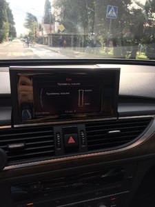

  6. Владимир_Вартовск

  7. Ихний
    Ихний Участник форума
    21 июл 2018
    389
    Ауди А6C7 2.8Q
    Ну, я и пишу, что всё делал по инструкции. Через 2-3 минуты замерял уровень на горячем моторе, после того, как проехал на нём от дома до работы, или от работы до дома, это порядка 40-50 км.
    Только в мороз одни показания, в оттепель другие.
