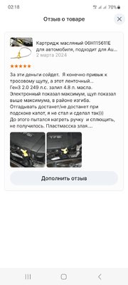

    Смотри, что есть на AliExpress! Картридж масляный 06H115611E для автомобиля, подходит для Audi A4 A5 2,0 T 2009 2010 2011 2012 2013 2014 2015 2016 2017 за 312 ₽
    https://sl.aliexpress.ru/p?key=qyc1OP4
  19. Stirlitz
    Stirlitz Живу я здесь
    3 июл 2013
    2.679
    Германия
    A4allroadTDI_177PS
    Так по русски - это не картридж, а масляный щуп. Сразу не понял, что вы имели в виду пока не прочитал на последней картинке. Думал идёт описание крышки масляного фильтра.

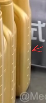

    Вот это посмотрел:
    Есть такая леечка в продаже? Два раза лил и пролил. Воронка падает, без воронки тоже неудобно.
