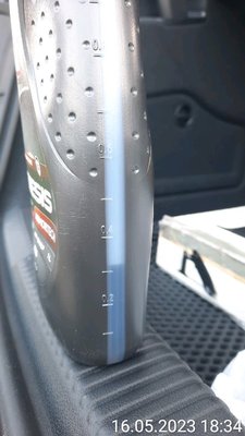

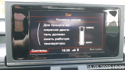

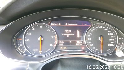

    Заменил масло в первые. Щупа нет. Налил 4.6 и не увидел на приборке максимум. Так должно быть? Приблизительно 1/4 шкалы не хватает до максимума. Двигатель CYPB. Применял лукоил женесис армартек CG 4+1 л. Подумал, что в 4х литровой канистре не 4 литра, но доливать не стал. В литрушке осталось 300 мл.

    завели? подвигались/проехались?
    возможно на наклоне стояли

    так всё правильно - у вас всё ок. 4,6 литра это не максимум, а как раз норма. Больше - тоже плохо. Я всегда лью свой объем и никогда полная шкала и не показывается

    Там уже 4.7.
    Мне так норм.
    Просто понять хотел, у всех так или нет.
