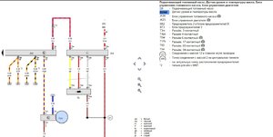

    Добрый вечер,пожалуйста подскажите,у меня Ауди А6 С7 Пишет уровень масло ошибка,залес под машину,оказалось провода оторваны от фишки,там три провода теперь куда какой,сам не знаю,все перелопатил.Ну поманите пожалуйста!

    А что вам даст фото фишки ?!
    Фишка имеет трехконтактный разъем, который обозначен на схеме как T3m. К нему подходят три провода: в пин1 идет синий провод, во второй пин коричневый провод, в пин 3 фиолетово-желтый.

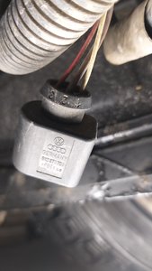

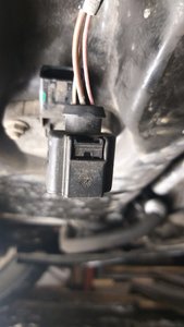

    Сегодня сфотал свою фишку ( 1-белый, 2-коричеквый, 3-красно-белый)
