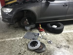

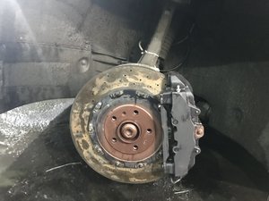

    А я себе поставил на передок 8 поршневые, которые ставят на RS предыдущие, R8 и Ламбо.
    Теперь резины не хватает - абс рано срабатывает да же по асфальту.
    Но летом будет очень круто тормозить.

  11. marsusonic
    marsusonic Участник форума
    6 окт 2013
    456
    Audi Allroad C7 3.0 TDI
    Вот такие.
