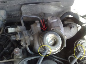

    Еще вспомнил что, эта ошибка, совместно с ещё какой то появилась летом ни с того ни с сего, стал тупить авто, не разгонялся больше 60 км\ч и то с трудом. Как будто вошёл в аварийный режим. Я уже подсел на измену, врубил ноут и считал ошибки - там была эта ошибка и ещё одна какая то. Сразу залез на форум и по коду ошибки понял что, попал на форсунку.
    Смиривись тут же поехал на ближайший сервис (благо был у себя в районе), потому что машина совсем не ехала.
    Они сделали свою диагностику и начали смотреть шланги под капотом - в итоге оказалось что лопнул шланг, не помню точно какой (фото ниже) но вроде какой то из этих. Его заменили и машина полетела как ни в чём не бывало.
    Но походу дела эта ошибка так и висит.
    Может такое быть?
