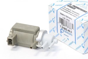

    Доброго времени суток!
    подскажите номера клапанов управления турбиной N75 и N18 ауди а6 2,5тд 1999г или им альтернатива,слышал что до какого то года шли под старым номером, сейчас под новым. Кому что известно откликнитесь пожалуйста:beer:

  2. Alex_999
    Alex_999 Живу я здесь
    23 фев 2012
    1.145
    С5 2.5Q BDH 04
    а с твоими то что случилось??один тубиной управляет, второй рециркуляцией ОГ.

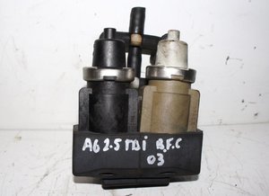

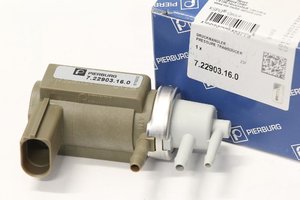

    с прямоугольной, все нарыл 059 906 627 и 059 906 627а. вот еще на еBay нарыл 059906627а стоит 3077руб и точно такой 059906627C 1949руб ток разница в фишке у меня прямоугольная а там овальная,как считаете он подойдет если с колхозить с фишкой. 1 фото мой 2 похож на мой

  8. Alex_999
    23 фев 2012
    1.145
    С5 2.5Q BDH 04
    по идее можно поставить

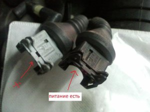

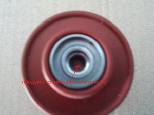

    http://a6-allroad.ru/showthread.php?t=560 прочитал изучил и на практике применил:) вот токо не задача внутри он как у кота крашинки (коки):) но воздух пропускает при создании вакуума через трубочку,не сказать что сильно но утечка есть. на фото указан стрелочкой
  14. vitas01
    vitas01 Новичок
    15 май 2012
    46
    а6 2,5тд 99г.
    да еще вопрос на фишках питание должно быть на обоих? у меня на черной есть на серой нет
  15. vitas01
    vitas01 Новичок
    15 май 2012
    46
    а6 2,5тд 99г.
    состояние внутренностей, внутри штока я так понял стоит клапан :shuffle:
