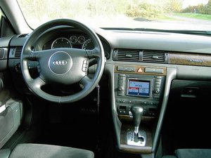

    Есть рули и с переключалками типтроника -по моему трехспицевые спортивные. На многих амерекосах стоят. По САБЖу надо смотреть кодировки в блоке руль и в КПП - может и возможно прописать такой руль как доп опцию .

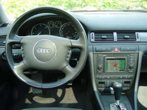

    Есть и трехспицевые с управлением типтроником. И есть мультируль с управлением и музыкой ... и типтроником. (европейцы);-)
    (ну и соответсвенно есть просто трехспицевый и мультируль без управления типтроником)
    В плане прописать понятно. Меня больше интересует, что надо купить помимо такого руля с управлением. Ну, там нужнали проводка? Блоки, реле всякие? Или там может уже предусмотрена проводка под эти кнопки? И остается просто купить рули и потом уже прописать, если необходимо:confused:

    Здесь надо различать что хотим ставить ,если руль с кнопками Типтроника ,то работа не такая уж и сложная ,если в рулевой колонке присутствует разъем 5Н ,то и практически не требующая усилий ,если нет следует проводить линии как указано и после этого проверить \изменить кодировку.
    А вот если хотите ставить Мультифункциональный руль ,с остальными кнопками ,то готовьтесь к долгой битве ,поскольку просто руль поставить не достаточно ,нужно установить блок управления мультфункциональным колесом ,и хотя по виду он похож на реле стеклоочистителя ,стоит он ого:nod: и найти его трудно (касается всех у кого "вдруг"перестал работать звуковой сигнал с таким рулем ,починить его может стать в копеечку), дальше кроме основных линий ,его(блок) надо внедрить в шину данных и прописать ,что то-же не веселая работа ... Так что выбирайте что ставить.
