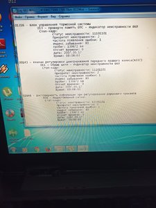

    Ребята помогите отпуск под угрозой. На днях решил обслужить компрессор и заменить селикогель в картриже. После обратной сборки пневма упала, компрессор работает минуту и выключается, а мишина с колен не поднимается. Ошибки загружу ниже
  16. Vados Petrovich
    Vados Petrovich Новичок
    2 фев 2018
    11
    Архангельская обл.
    Вот такие, причём при их удалении первая остаётся компрессор начинает кочать, отключается, горит жёлтая и мигает зелёная и добавляются ещё две ошибки.

    139
    Казахстан
    Индикатор включен по второй ошибке, надо начинать с нее. Смотреть электрическую составляющую клапана и проводку от него
