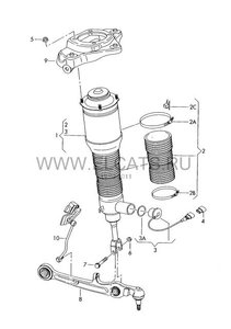

  9. vvz1970
    vvz1970 Новичок
    26 ноя 2008
    69
    Allroad 3.0 TDI
    Друзья подскажите
    Сегодня ехал никого не трогал. Вдруг прозвучал бзынь! каойто металлическо-стеклянный. Подумалось лопнула противотуманка. Ан нет.Спустя некоторое время морда легла на отбойнике. В сервис поеду завтра. К чему готовиться?

    Могла лопнуть алюминиевая направляйка.
    Но надо смотреть по месту. Если лопнул баллон или направляйка, не переживай всё чинится. Или покупается новое за 45000. Это не большие деньги.

    А еще вопросы. Там что общий контур на передок? Проехать 2-3 км до сервиса на отбойниках можно или эвакуатор?

    Если лопнул один баллон, то мозги опускают весь передок.
    Доехать до сервиса можно, но только осторожно. Если долго ехать на отбойниках, то можно пробить сальник аммортёра. Но если ты баллон не собираешься восстанавливать, то не парься.

    Лопнул правый балон. Причина-возможно пагубное воздействие мороза+наледь.Пробег 68000 тоже наверное дал знать
