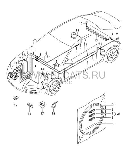

    leshchenkosa рессивер пикча №13, как к нему добраться - ну в салоне к нему доступа нет, исходя из этого - снизу из под машины.

    А сколько вообще датчиков давления в системе?
    У меня если упала, то выдает две ошибки, неверное показание датчика дорожного просвета и утечка в системе.
    Утечка в системе это из ресивера вышел весь воздух или еще что то может быть?

    А соединения трубок имеют какие-нибудь уплотнения?
  14. Usek
    Usek Участник форума
    11 авг 2009
    344
    Беларусь
    Audi Q7 4M 3.0 TDI
    Да имеют, обычные резиновые колечки.

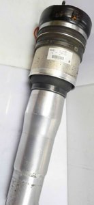

    Вопрос. А как братья-белорусы еще не освоили ремонт пневмостоек передних на вторые роуды.
  16. Жексон
    Жексон *******
    7 сен 2009
    6.116
    освоили вроде как.
  17. БВФ-62
    БВФ-62 Завсегдатай
    23 июл 2009
    602
    AUDI A6 AR, 2,7TDI
    Хотелось бы ответ от первоисточника ( Usekа).

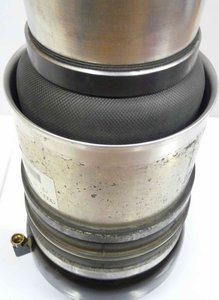

    Братья белорусы давно освоили и братья Москвичи тоже. Сам видел у них передние стойки с новыми рукавами валялись.
  19. leshchenkosa
    leshchenkosa Участник форума
    3 дек 2011
    292
    KIA SOUL
    Кто-нибудь уже менял рукав на передней стойке второго урода?
  20. Лесник
    Лесник Живу я здесь
    28 ноя 2007
    3.131
    GT17 S60CC GC
    Не совсем понял.
    У нас же стойки с электромагнитами, помимо подушек.
    Есть аналоги их или оставляют старые ?
