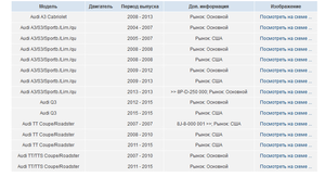

    только этот щуп не для a4 b8 1.8 tfsi

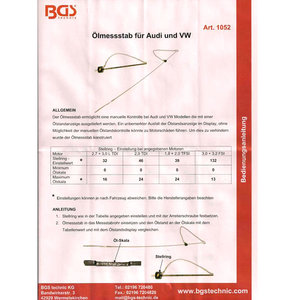

    зачем покупать второй щуп от гольфовских поперечников (я не уверен, что он будет показывать правильный уровень), если был уже куплен универсальный сервисный? Выстави правильное расстояние на сервисном щупе и все. Была тут давно похожая тема про сервисный щуп, клубень все подробно расписывал в т.ч. и правильно выставленное расстояние...

    там ошибка на 3.0 132-13 должно быть
