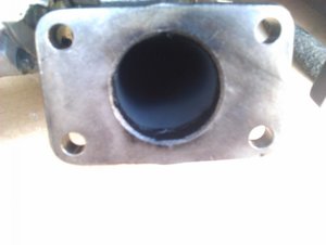

    Установил турбо все работает но белый дым идет как ускоряешься и дым валит сильнее.Звуки типичного дизеля грубовата немного.Напомню что 2 месяца назад от удара картер и 10 км с уходящим маслом и машина простояла 2 месяца.
    Т масло и воды не поднимаются больше 60 и 70
    Вот так выгладит турбо после 1 дня.Ну от чего может дымит.

    Подожди! так это же трубка входящая в горячую улитку турбины!
    Что может? мотор интенсивно масло гонит!
    Посмотри во впускной коллектор масла там много? вытри насухо проёдь посмотри! На новой турбине там должно быть сухо!
    На холостом лист бумаги клал на горловину маслозаливного? погазуй улетает? проверь компрессию в моторе

    проверил нет масло там суха на выходе турбины.
