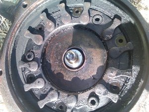

    Приветь тоже самое на АФБ ну почему такое количество кокса?Макс у тя тоже эти шестигранники откручивались сами или сам открутил?

    Если начала подсвистывать откручивай патрубок на кулере слева смотри масло есть Да? затем снимаешь патрубок на входе горячей улитки пальцами за шток и проверяй поперечный люфт макс 0,8мм, но и с 1мм бегают!
    На такой турбине бегать можно Но ОБЯЗАТЕЛЬНО закрыв ЕГР и ДЗ (дроссельную заслонку на впускном коллекторе!
    Иначе масло + сажа = говна опасные для мотора во впускном

    Валер, снимаешь шланг с грибка дроссельной заслонки на впускном коллекторе, и глушишь вакуумную магистраль переключающего клапана заслонки впускного коллектора -N239- винтиком. (принцип тот же, что и глушение вакуума от N18 к ЕГР)
    Переключающий клапан заслонки впускного коллектора -N239
    А вот с этого грибка снимаешь шланг и глушишь
    Шестигранники у меня прикипевшими были, пришлось отмачивать ВД
    Не долго осталось. Замена турбины на новую. Перед заменой заглушить ЕГР, и выбить предкатализатор, проверить на проходимость маслоподающую трубку к турбине
