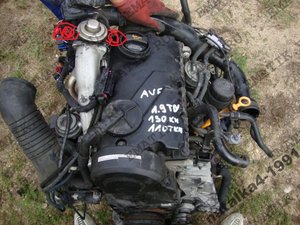

    добрго времени суток!!!! подскажите пожалуйста у меня такой вопрос!!! двигатель avf 1.9 tdi (не могу вставить фотку буду обьяснять) сверху турбины сичится масло но не всё время по ходу только на больших обаротах как быть??? масло не ест!!!
  18. Aleefi
    Aleefi Участник форума
    26 янв 2010
    316
    Allroad BAU/М/'05
    Там, где ты обрисовал, находится клапан ЕГР. Он со временем изнашивается и начинает сочиться. Или менять, или перебирать читить. Турбина снаружи обычно не сочится...

    перебирать всю турбину или этот клапан!!!

    Течь во впускном коллекторе?
