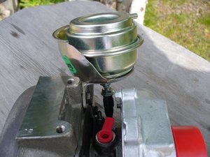

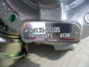

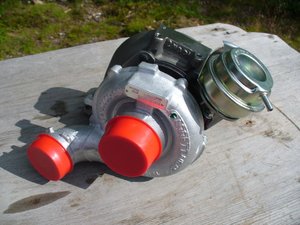

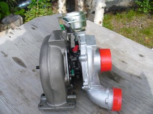

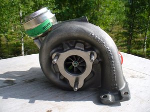

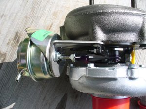

    Ну что, Друзья, можете меня поздравить. Пришла турбинка, новая блестящая, красивая. 36500 обошлась. Прокладок то нет, а старые конченные, сходил сейчас заказал, так что еще недельку придется подождать. Что ж никто не подсказал? Ну и ладно, своими мозгами думать надо. Привык все на Вас надеяться. А спешить сейчас не нужно. Подсказывайте что еще можно сделать. Ваши советы все учел и проверил. Заодно, как Утюг говорит, подхожу к проблеме комплексно, систематично. Решаю и другие проблемы по машине заодно. Даже списочек себе составил. Ладно, вот, держите фотки. Кстати, на новой турбине тоже имеется небольшой люфтик. Спасибо Всем за помощь

  12. Max Faxtor
    Max Faxtor Живу я здесь
    20 фев 2011
    1.522

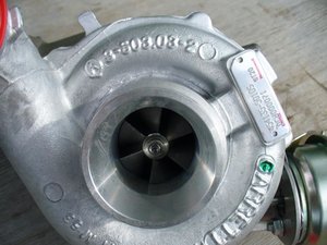

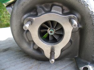

    И вот еще несколько фоток. Блин, так красиво. Я пищу

  13. Кроко
    Кроко Старожил
    15 апр 2008
    5.520
    АVANT BAU.Q.
    Вот красота то! Да и чистота. Завидовать нельзя, а то самим придётся такую красоту ставить.
    Тебе только на выставку или конкурс : " самый чистый АКЕ!"
    ВКГ - чисто? Впуск -чисто! Насос сосёт? Ждём тест-драйва!
  14. Max Faxtor
    20 фев 2011
    1.522
    Тест - драйв не получится в ближайшее время. Не, я конечно заведу все проверю. Но зажигание выставить окончательно не получится. Во-первых, Литл-Тоха не выслал мне диск с дровами, ссылку, которую он мне дал, Кашперский у меня игнорирует, три трояна. Вот так. А так конечно же все красиво и достойно нашего дизелька
