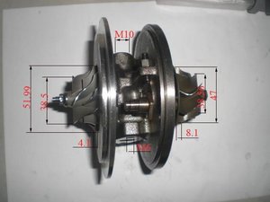

    #46 quattrosens, 6 июл 2011
      29,6 КБ
      254

    Прикольно. 215баков(евро) забыл с доставкой в РФ. Она вообще есть по прайсам автомагов как сменная деталь? Больше там ломаться то и не чему!
    Я бы за 250-300баков поменял или имел бы в багажнике!
    Только вроде мадэ Чина? Или не страшно?

    Макс, попробуй заказать только картридж, или ремонтируй свою, мне меняли картридж. Картридж вот этой конторы http://www.melett.com/index.php?Language=Rus

    Так напишите : есть у наших катриджей каталожный № какой и заказывается ли он через автомагазы?
