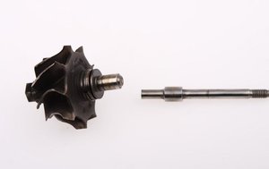

    Крыльчатка на горячей улитке турбины болталась в разные стороны. Представляю, как ее колбасило при работе двигателя:laugh:

    Макс может оно и так хотя я в это мало верю,
    вот что говорят специалисты по поводу: (Сорри на французском перевожу)
    http://www.turbocompresseur.com/Technologie/Dommages-turbo.aspx

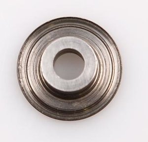

    :umnik:"Отказы из-за превышения скорости вращения турбокомпрессора по автотранспортным средствам
    в случае утечки давление из турбонагнетателя из впускной трубы (интеркуллера) возникает превышения скорости вращения вызывает образование чрезвычайно высокого вакуума перед колесом компрессора, так что загрузочные диски и упорный подшипник быстро изнашиваются. Когда вы дойдете до режима критического, вал ротора имеет тенденцию ломаться.
    То есть ищи дырку в кулере или во воздушных трубках !
