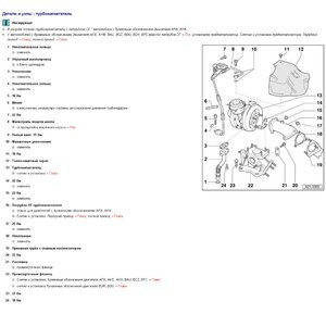

  15. S_S_V
    S_S_V Участник форума
    9 мар 2009
    219
    Allroad TDI2.5V613
    #275 S_S_V, 6 дек 2011
    И всё же нет там прокладки ,заводом не предусмотрена,также о ней не упоминается и в технической документации по ремонту
    Также она на моём двигателе не установлена и при этом ни где не сечёт из под под того места где она якобы должна быть ...
    Если и у кого она установлена ,то вряд ли заводом
      88,2 КБ
      92
  16. Max Faxtor
    Max Faxtor Живу я здесь
    20 фев 2011
    1.522
    Серег, не надо Эльзу под нос сувать, сам тыщу раз смотрел. Знаю, что там ее нет. Нет, ***, я ее сам придумал. А попробуй-ка вырезать ее сам из металла. Кому надо? Тем более не у одного у меня имеется, блин, у меня новая стоит. Схожу на днях в магазин
  17. S_S_V
    9 мар 2009
    219
    Allroad TDI2.5V613
    Да ни кто не говорит, что ты придумал ее
    Тогда должен быть каталожный номер как сказали выше уже
