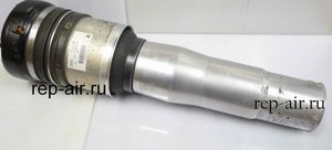

    Отделить, технически не сложно. Но новые амморты отдельно не продаются. Например ты отделил баллон от убитого амморта, а что дальше? Новый амморт идёт в комплекте только с новым баллоном.
    Можеш починить амморт в гидромастере или ещё где.
    Фот фото отдельно баллона:
