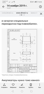

    Что за переходники?

    На профильном форуме есть тема...найдешь...

    2serd: Скорее да, но помнится - даже в те годы была проблема с чертежом.
    2Stalker854: Если не найдется - пиши, скину что у меня есть. Но на профильном форуме были отчеты, что в разы полезнее чертежей, так что тебе прямая дорога туда.

    Понял. Вы имеете виду когда протачиваеться стойка и ставиться туда переходник. Меня такой вариант не устроил. Стойка 2 мм, 1 миллиметр сточили. Я не самоубийца. Чтоб на 150км стойку потерять. Да даже и на 90км очень стремно

    может кому згодиться. Чертёж есть у меня.

    Ничего там не протачивается, не выдумывайте. Удлинняется шток и на гильзу надевается адаптер, чтобы зафиксировать стойку в баллоне - вот и все переделки...

    Ну да, а кольцо стопорное на чертеже куда тогда ложится?
