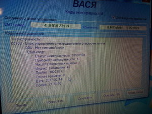

    Всем привет. Долго искал более менее грамотные рассуждения по этой проблеме, везде забивают тему какими то глупыми вопросами. Произошла такая ситуация, на несколько дней загнал машину в теплый бокс, по приходу заметил на приборке значок "лобовое стекло с перпендикулярной молнией", подключили "Васю", вот что он выдал:
    при этом не работают передние стеклоочистители и омыватель, про омыватель фар не скажу, сегодня проверю, ошибка не сбрасывается. Плюс на красном проводе с белой полосой, который идет на моторчик постоянный, даже при открытом капоте и выключенном переключателе, куда дальше копать пока не понятно. Из темы вроде ясно, что это блок управления мотором, прямым подключением его можно проверить?

    Вообщем проблема решена, отвалился провод, который идет на кан-шину у самого штекера моторчика стеклоочистителя. Замена штекера и все ОК. Всем удачи.
