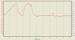

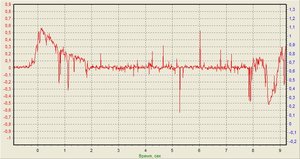

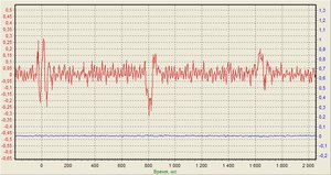

    Готовлюсь, готовлюсь к встрече... ;)
    Вчера для отработки навыков посмотрел свою лямду- стало грустно :cry2: . Посмотрел на машине подчиненного (Фольц В3)- еще печальнее :cry2: :cry2: :cry2: .
    Попробую сейчас присобачить осцилограммы, а то вчера ничего не получило (кстати вопрос к старожилам- есть ли ограничения на размер вложений?).
    До встречи и удачи! :beer:
    Вопрос снимается- пришел ответ с сервера (а дома видно дочери придется по шапке дать за Симсов :D ).
    Сейчас буду сжимать файлы.
    Все получилось!!! Великая вещь Интернет! :rock:
