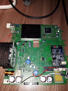

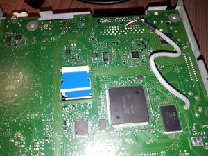

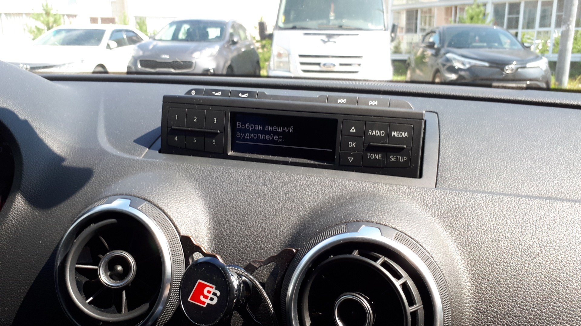

    Установка блютуз с поддержкой apt-x (на базе чипа CSR64215) в MIB1 MMI Entry
    Звук в разы лучше AUXa. На мой непритязательный слух лучше, чем родной CD. Телефон конечно же должен поддерживать APT-X. Плата с али (600р).

    Ну меня в принципе устраивает. Единственное не хватало блютуза - музыку предпочитаю слушать с телефона. Магнитола конечно простая, но звук в связке с родными колонками выдает достойный. Блютуз, который идет с более продвинутыми моделями, без поддержки aptX (я в принципе понимаю логику ВАГа - айфон не поддерживает aptX, соответственно зачем добавлять), и звук через синий зуб получается не очень.
    Есть еще платы на CSR8675 (2500р), там вообще aptX HD - 24Bit/96 кГц. На той, что я поставил - 16Bit/44 кГц.
