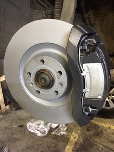

    Собратья, тоже заморочился заменой передних тормозов с 347 на 360, но вопрос у меня диски 17 и при суппорте от 347 зазор до диска уже в районе 1 см., а как при этом будет чувствовать себя суппорт от 360? или он ниже на диск садится?

    Нормально будет себя чувствовать....Ты не первый.

    Поправочка, только если диск родной, на неоригиналах могут быть нюансы

    Вчера установил 360 мм,на 17-м радиусе оригинальных дисков не задевает,при вывешенных колёсах шланги тормозные внатяжку, по уму лучше чуть длиннее
