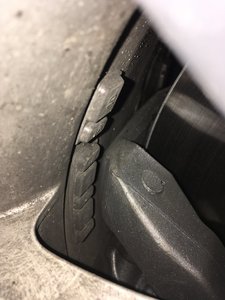

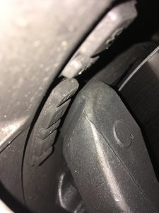

    Небольшой отчёт:
    Взял у Дениса комплект, поставили мне его в воскресенье.
    Проехал аккуратно 300км, притирал. Пока особо не гонял, не до этого, но тормозит хорошо. Да и внешний вид старых колодок, где внешняя почти нулевая, а внутренняя стёсана почти целиком развеяли последние сомнения.
    Единственное, что смущает- зазор от суппорта до родных 17'' дисков прям исчезающе малый, около сантиметра. Летом ещё ок, но вот чего зимой делать, когда снегу налипнет на диск не очень понятно)

  10. Adb_83
    Adb_83 Заблокирован
    3 мар 2010
    16.651
    трактор ))
    более чем достаточно
    St.Mike нравится это.

  12. Adb_83
    Adb_83 Заблокирован
    3 мар 2010
    16.651
    трактор ))
    Андрей, молодежь ссыт просто) 1см)) да это огромное кол-во места) в данном случае

  13. St.Mike
    St.Mike Старожил
    4 апр 2016
    6.086
    Вот спасибо, что успокоили!)
    Тогда по этому поводу париться не буду, заморочусь на тему шлангов, кажется мне что в крайних положениях руль внатяг.
    Adb_83 нравится это.
  14. RRomario
    RRomario Старожил
    17 янв 2010
    8.500
    Allroad 3,0TDI '09
    Зимой внутри передних колес тепло и ничего от снега не остается. Так что, не парься.
