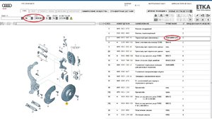

    Ставятся болт-он. Шланги, если менять, то лучше сразу ставить армированные вот и вот.
  10. RRomario
    RRomario Старожил
    17 янв 2010
    8.500
    Allroad 3,0TDI '09
