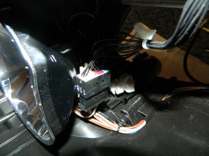

    На этапе сборки, самое трудное было подсоединение фишки питания на шторку дальнего света, камасутра отдыхает.
    Остальное было, в принципе, все просто и понятно, главное понимать зачем ты делаешь то или другое.

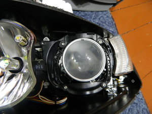

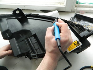

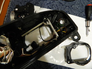

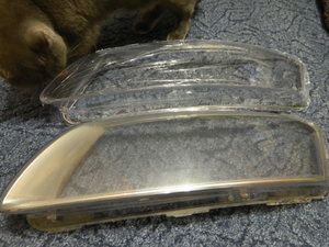

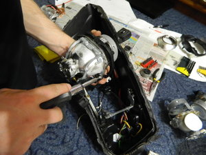

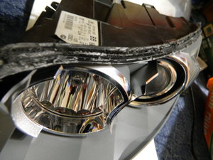

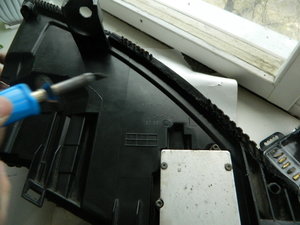

    Разборка фары:
    Для снятия стекла потребуется либо многофункциональная стамеска, либо хороший строительный фен с плавной регулировкой температуры. Первую фару я разбирал стамеской. Эффективный, но по времени затратный способ разборки. На этапе сборки придется припаять обратно внешнюю кромку паза, в стыке корпуса и «стекла».
    И так к делу. Берем стамеску, ставим насадку - пилящий полукруг, и начинаем пилить внешнюю кромку паза по задней стенке
    РИС.1
    Накидаю фоток постепенно буду расписывать.

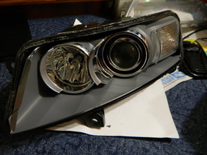

    Пока так же выложу, если кому надо будет, потом могу выложить любое фото покрупнее.

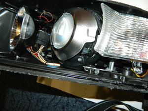

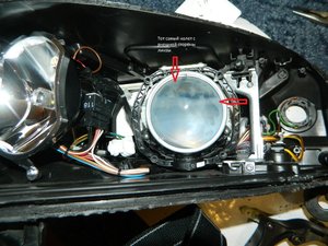

    еще немного

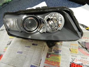

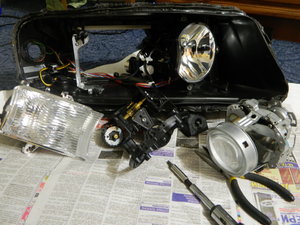

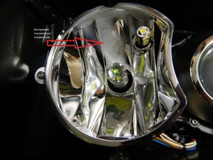

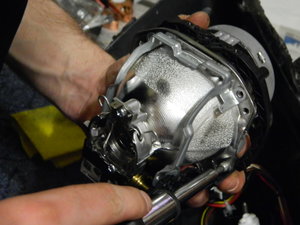

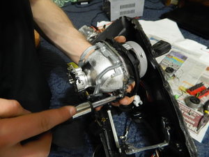

    Как только пропилили кромку паза, снимаем ее и убираем в сторону, потом ее на обратном этапе надо будет припаять обратно.
    Затем, будет сразу виден черный прорезиненный герметик. Его нужно удалять, проще будет его резать обычным но упругим ножом, который сможет изгибаться, т.к. надо будет резать герметик под углом, который будет расположен между стеклом и нижней частью паза.
    После этого все, сняли стекло, убрали в сторону, и дальше уже занимаемся внутренностями фары.

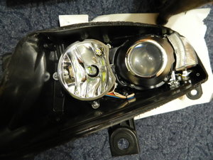

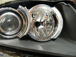

  10. g01dt00th
    g01dt00th Живу я здесь
    24 ноя 2013
    4.689
    A6C6 AR 4.2fsi '06

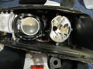

    как реализован игнитор?

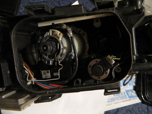

  11. Алексей 68rus
    Алексей 68rus Живу я здесь
    23 мар 2013
    2.207
    А6 3.0TDI Q 2008

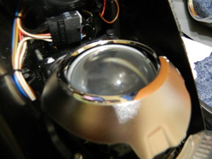

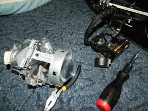

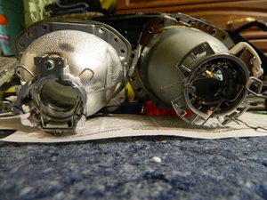

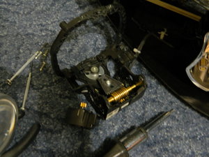

    Игнитор Мицубишевский прибомбил вместо штатного. Штатный естественно пришлось обрезать, провода зачистил, и спаял.
    С соединением была вообще беда! Ну я сначала как полагается соединил провода цвет в цвет: красный с красным, желтый с желтым, а оставшиеся синий с зеленым - между собой. Включаю фары уже на машине, и они загораются, два раза моргают и гаснут. Я уже весь бубен истер, пока не взял в руки мультиметр и не проверил распиновку на цоколь игнитора! Я и подумать не мог, что она (японская распиновка) оттличается от распиновки на штатных немецких игниторов. В итоге пришлось перепаивать провода на красный с желтым и все заработало.
  12. Алексей 68rus
    23 мар 2013
    2.207

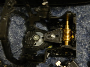

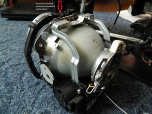

    А6 3.0TDI Q 2008

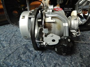

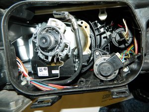

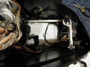

    Идем дальше. После снятия стекла, демонтируем внутреннюю часть корпуса, которая прикрывает все механизмы в корпусе фары. Она крепится на трех винтах и одной защелке, отмеченной желтой стрелкой на фото

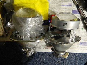

    Кросавчег, я тоже себе эвокс Р поставил, свет локомотив и огонь, но у меня адаптива нет, я как проктолог все сзади делал :hi:
    Игниторы родные на удлинителях, теперь мигает чрез пол секунды.:hi:
    ЗЫ Извини что влез...
  14. g01dt00th
    24 ноя 2013
    4.689
    A6C6 AR 4.2fsi '06
    теоретически d1s лампа должна смочь закрепиться в эвоксе - тогда удлинители не потребуются и мигать будет сразу.

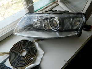

    Разбирал фары от Q7. Нагрел в духовке и ножом отклеил стекло. Планирую на своей а6 разобрать одну фару-пыль попала и почистить. Хочу попробовать таким методом.

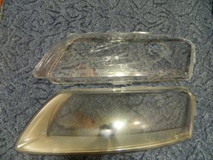

    А6/C7 3.0 TDI
    А стекло новое где брали? Оно на рестайл фары пойдет?

    Я разбирал вторую фару похожим образом. Только вместо духовки - картонная коробка, а вместо нагревателя-строительный фен, но это был гемор. В духовке знаю делают, но у меня ее не было.

    А6 3.0TDI Q 2008
    Стекло брал на сайте галогену.нет, кстати отличного качества!
