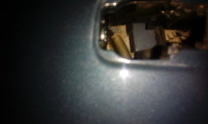

    Парни может кто сталкивался с подобным , снял ручку с задней двери и саморезик один выкрутил который фиксировал механизм из нутри в общем этот механизм улетел вниз двери и собственно вопрос реально ли как то подцепить эту хрень и поднять на верх через дырки для ручки или проще разобрать дверь , чего делать совсем не хочется .

    При разборе боюсь чё-ни то сломать из инструмента отвертка ток , ни-каких пластиковых съемников . Кто может знает, этот механизм с тросом идёт или нет , думаю за трос подцепить и поднять мож.

    Всё же достану без разбора , посветил в дырку фонариком и увидел этот механизм он на тросике висит , надо постараться через дырку за трос зацепиться , потянуть и поднять эту хрень.

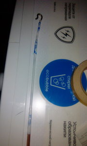

    Достал , сделал крючок и поднял на место .
