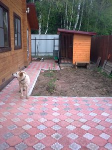

    Есть несколько подходов:
    Снимаем дерн укладываем влагопр. пленку и прочее прочее пирогом...
    я отказался от этой идее уж слишком много забот и возни.
    Делали следующим образом:
    Если просто дорожки снимаем дерн цементируем бордюр, засыпаем песок и более менее выравниваем и ПРОЛИВАЕМ ВОДОЙ ОЧЕНЬ ОБИЛЬНО И МНОГО, высыхает трамбуем,делаем смесь, песок с цементом (песок без глины и камня очень важно) ну и пошли,выкладыват по уровню с наклоном для стока воды. Для суровых испытаний заливаем стяжку из бетона (парковка для машин), потом все тоже самое только смесь богаче цементом.

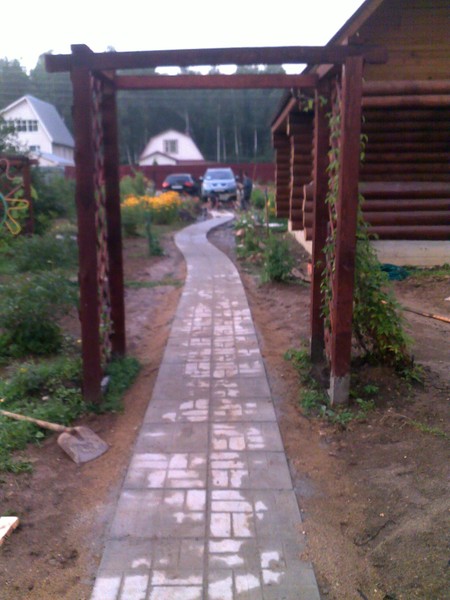

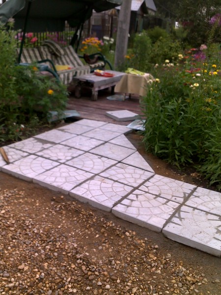

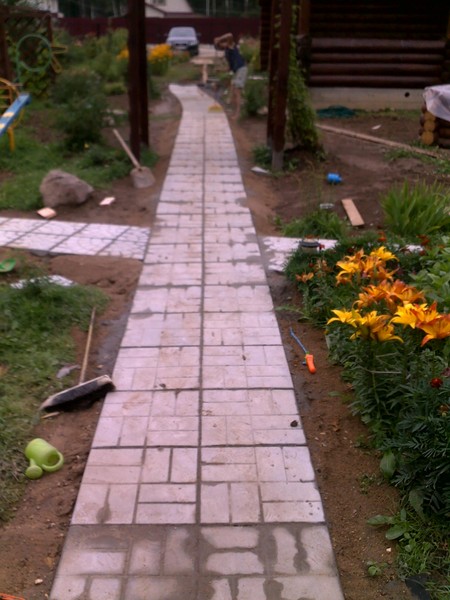

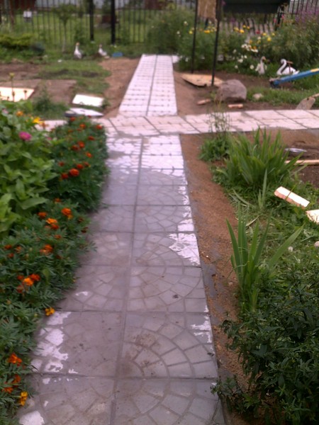

    ну вот и понедельник.
    основные работы выполнены. положено в общей сложности 50квадраов.
    перекресток))
    поворот к качелям
    оптимальный маршрут на "отдохнувшую голову"))))
    сори за качество. фоткалось на телефон и была большая влажность.
  18. Серый волк 1
    Серый волк 1 Новичок
    13 июл 2010
    85
    Audi 6
    Приветствую. Все же без бордюра решились...

  20. abcrmp
    abcrmp Живу я здесь
    1 сен 2010
    1.250
    Opel VectraB 1.8
    имхо не очень. без бордюров зря, пересечение дорожек некрасивое, плитка вся разная...
    на последнем рис плитка - кирпичики или квадрат в виде кирпичиков?
