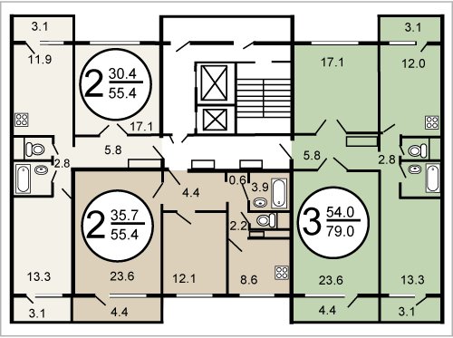

    В общем планирую скоро класть паркетку в одной комнате, с дальнейшем распространением ее на всю квартиру (кроме кухни).
    План квартиры ниже на рисунке (трехкомнатная)
    В чем трудность - укладывать начинаем пока только спальню ( площадь 13.3 на рисунке), кладем вдоль длинной стены. Как быть с переходом в коридор? В дальнейшем в коридоре и вообще во всей квартире будем лить стяжку и класть такую же паркетку. Варианты какие мне видятся:
    1) Начинаем класть от правой по рисунку стены, укладываем до начала створа двери, так оставляем на неопределенный срок, после, как все сделаем по коридору докладываем оставшийся ряды в комнате с переходом в коридор.
    2) Кладем от левой стены по плану, те доски которые будут вылезать в коридор не кладем, положим потом, когда сделаем коридор. Вопрос только как их потом защелкивать, не разбирая всю комнату?
    3) Кладем от левой стены, возле двери все обрезаем, делаем там порожек, коридор кладем независимо. Как делаются такие порожки?
    И в догонку вопрос, как в коридоре исходя из его конфигурации лучше класть паркетку - горизонтально или вертикально по плану?
