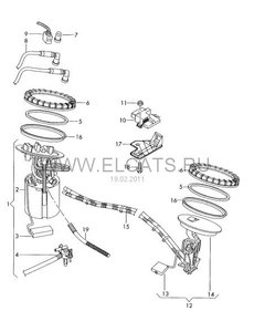

  3. Лесник
    Лесник Живу я здесь
    28 ноя 2007
    3.131
    GT17 S60CC GC
    По фасту 2 датчика.
    3(правая половинка бака)-на ноль.
    13-левая половинка бака-на сам уровень.
    Не готов быть категоричным, но принцип действия следующий.
    Бесконечное сопротивление-обрыв или больше значения, допустим, 50 Ом-воспринимается машиной как критически низкий уровень.
    Правый датчик-просто на наличие-отсутствие бензина(защита от срабатывания поплавкового в повороте-горке-наклоне).
    Левый датчик-обычного поплавкового уровня-поплавок-коромысло-бегунок по графитовой дорожке.
    Вот эта графитовая дорожка и дает микротрещины-перетирается в какой-то точке.
    Но-поверьте-без номера ошибки в памяти(найдете Вагом)-бесконечное сопротивление не возникнет даже на долю секунды.
    Поднимите ошибки из памяти-выложите.
    Их нет-я бы начал с кусков льда-воды в баке.
    Пысы
    Так было на субару-устройство роудовской системы уровня топлива оказалось таким же :)

    У меня глючил №3. Не помню точно, кажется, там магнитики. Почистил легким растворителем и всё.

    Номер 3. Для начала промойте. Это он, если ошибок нет, к смерти готовится.

    Ничего сложного,из специнструмента нужен только съемник пластиковой крышки бензонасос. Я делал у ОД и сам наблюдал за процессом. Попробуй обратиться. Они должны знать - это распространенная болячка А6. Будут разводить на замену - настаивай на лечении.
    Было 1,5 года назад и делалось это по памяти так:
    1. Снимаешь клемму "-" с аккума.
    2. Снималось заднее сиденье.
    3. Снималась металлическая крышка, под ней пластиковая.
    4. Снималась пластиковая крышка. Для нее нужен съемник,но, думаю, можно аккуратно и подручными средствами обойтись.
    5.Вынималась (поднималась) аккуратно вся конструкция с бензонасосом. Запомни, что там и как расположено. Или запечатли на телефон.
    6.Снимаешь датчик №3, чистишь контакты (магнитики) ветошью в растворителе или "нулевочкой".
    7. Собираешь все в обратной последовательности.
    8. Подключаешь питание.
    9. Проверяешь работоспособность.
