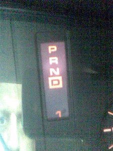

    Утром, на холодную на указателе АКПП горят только буквы: P R N D
    После того как немного прогреется двигатель или после начала движения появляются и остальные символы, сначала 1, потом 2, потом 3.
    Вопрос: это только у меня так или это так и должно быть???
    И если это только у меня так, то где искать поломку???

    Менять указатель, цена больше 4 тыщ за новый, б/у найти большая проблема. Вывод: забить и ездить так :)

    Была такая проблема, после замены лампочки в подсветке.Я подкладывал два кусочка провода прямо на микросхему, а потом затягивал, дорожки лучше прижались и глюк прекратился.
