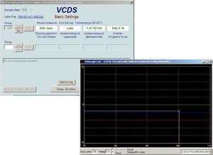

    возвращаясь к данному вопросу.
    напомню, у меня 908 китайский.
    как только в базовых измерениях группа 4 жму лог,
    то сразу 1.6ATDC стали -1,6BTDC, но в записях лога МИНУСа не будет и
    через программу просмотра будет видно 1.6 BTDC в поздно и 15 BTDC в рано.
    не имеет значения, когда жать лог (поздно или рано) - измерения будут в BTDC.
    дополнительно прилагаю фото и тайминг.

    Скажи пожалуйста а как ты до графика добрался?
    так?: мотор-->08измерительные блоки-->04 группа-->переключение в базовые-->TDIGRAPH
    Почему спрашивая потому что ЕСU само подстраивает угол до нормального добавляя корекцию проходя по указанному выше пути мы отключаем эти корекции и выдим истинный угол!

    просто
    мотор - базовые - группа 4.
    потом я нажал лог, чтобы проверить о изменении ATDC на BTDC.
    а потом уже график, поэтому там -1.6.
    обороты встали 835, рано меняется на поздно, угол изменяется и ни какой коррекции нет.
