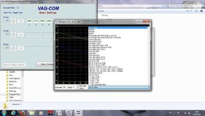

    Полностью подтверждаю выше сказанное, сейчас тестил (уже замучался) VAG-COM 409.1, тоже самое. В графике и тут нету движка TDI
    Из этого следует, что мой угол в норме получается 1,2 ATDC и 15 BTDC

    Скажи пожалуйста, от чего зависит значение BTDC и ATDC в верхнем окне. От случайного выбора или от версии VAG-COMа.

    Если смотреть в режиме измерений в 4-й группе, то там во втором и третьем окошке пишет 1,2 BTDC

    Опять посмотрел) в базовых 4 группа, спиралька мигает, обороты при переходе в эту группу поднимаются до 835, чередуется каждые 10 сек, значит так: поздно 1,4-1,6 ATDC, рано 14,8-15 BTDC. Звук при поздно приглушенный низкий, приятный, при рано звук звонкий тарохтящий не приятный.
    При переходе в группу измерений, также в 4 группе уже во втором и третьем окошке показывает BTDC около 1 градуса, прокатился прогрел как следует проверил уже показало 0,0-0,2 ATDC.
    Я думаю все таки рановато стоит угол и попозже будет мягче работать.
