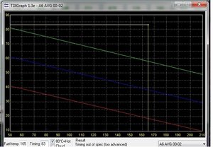

    Вот сегодня график посмотрел, 1-1,2 градуса поздно, это же как я понимаю нормально, почему тогда у меня по графику вверху оказалась точка.

  14. ser_gr72
    ser_gr72 Старожил
    23 окт 2006
    28.429
    мотор свой выбирать не пробовал в нижнем правом углу?
    у нас все полосы параллельные.
  15. ilyafox
    ilyafox Участник форума
    21 май 2011
    245
    VW Jetta 1.4TSI
    Как наш там обзывается, я не нашел в перечне ни TDI, ни АКЕ
    я все перебрал, на всех графиках точка выше полос.
  16. ser_gr72
    ser_gr72 Старожил
    23 окт 2006
    28.429
    самый нижний 2.5 tdi v6 .......
