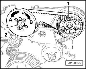

    Т.е. чтобы мне сделать к примеру позднее на ATDC 1.6 с моих BTDC 1.6 мне нужно вращать против часовой стрелки примерно на 1мм ?
    на картинке в сторону А - все верно ? только 1 шкиф там можно крутить на котором указатели А и В ? ничего более помимо натяжки ремня там не регулируется ? )

  13. ser_gr72
    ser_gr72 Старожил
    23 окт 2006
    28.386
    верно.
    на 1 мм, проверяешь, если мало, то еще.
    нет
    потому что угол неправильный
  14. DIM45

    2.8-ATDC.1.8- ATDC сделал.крутил по часовой на 1мм примерно, может 0.7 мм
  17. groha76
    groha76 Участник форума
    5 май 2015
    309
    Ярославская обл.
    A6Q/C5 2.5tdi 02г
    Тебе надо крутить против часовой, сначала на 1 мм,и гляди сразу шнурком угол в 4 группе в базовых измерениях и делай все на прогретом моторе, поглядишь если че еще крутанешь.удачи.

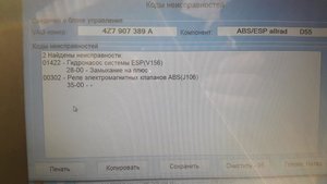

    выставили угол поздно 2.0 ATDC и рано 15.2 BTDC
    Ошибок по двигателю НЕТ!
    До этого двигатель угол настраивали угол впрыска и меняли тормозную жидкость путем обычного вытеснения педалью тормоза )
    появилась ошибка по ABS + значек пневмы и воскрицательный знак в кружочке я так понимаю ЕСП.
    сегодня через васю диагноста делал принудительное включение насоса ABS и прокачку тормозов но все безрезультатно
    в блоке тормозов висит пара ошибок см.фото
    и в блоке пневны висит ошибка
    01316 Блок управления тормозной системы
    79-00 Проверьте пожалуйста ошибочные коды
    Проверили все провода предохранители - в системе тормоза 100% нет воздуха.
    Куда рыть ???
