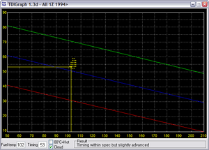

    В базовых нажми кнопочку TDIGRAPH и выбери твой движок внизу справa AFB/AKN/AKE/BAU ...V6 2.5tdi

    Как раз она вполне нормальная, вот цитата оттуда:
    "А). Показания в ПОЗДНЕМ ,окно 3 - должно быть = 2 ° после ВМТ ± 2 град., при скважности ( окно 4 ) 100%." - т.е. 2гр ATDC

    Вот как пример фото какие должны быть буквы

    поздноват угол на фото
  19. pavelt
    pavelt Завсегдатай
    9 окт 2011
    730
    Allroad 2.5TDI AKE
    Поздноват, но в допуске, до 4гр можно
  20. Toliasik
    Toliasik Участник форума
    24 янв 2008
    390
    Allroad AKE МКПП
    эт до регулировки, ща в норме
