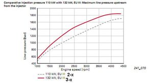

  14. quattrosens
    quattrosens Старожил
    21 сен 2010
    17.156
    Франция
    Влияет, но в малой степени, их поставили чтобы достичь 2000бар на мах оборотах вместо 1500бар на двух!
    Не на 2 не 3 плунжерах , сами плунжера практически не изнашиваются на этих ТНВД!
    Изнашивается быстро цилиндр опережения и горит транзистор при маслании на сухую, так-же из-за говен, забивающих дозатор, шиберный к очень большому пробегу изнашивается

  16. ipman
    ipman Старожил
    10 мар 2010
    7.256
    А6/C5 AKN '00
    Давление в 2000 бар не будет достигнуто двухплунжерным насосом с новой прошивкой на макс. оборотах? Или все-таки будет?
  17. quattrosens
    21 сен 2010
    17.156
    Франция
    Нет! 1500бар макс
  18. ipman
    ipman Старожил
    10 мар 2010
    7.256
    А6/C5 AKN '00
    Вот! А откуда тогда повышенная мощность берется?
  19. quattrosens
    21 сен 2010
    17.156
    Франция
    Но 2000бар это только на макс оборотах!
      20,5 КБ
      75
  20. ipman
    ipman Старожил
    10 мар 2010
    7.256
    А6/C5 AKN '00
    У меня нету графика мощности и крутящего момента мотора AKE/BAU. Не корректно, наверное, приравнивать его к аналогочному графику AFB. Но предположу, что диапазон оборотов, с макс. крутящим моментом и мощностью одинаков.
    Тогда разница давлений ТНВД составляет 200 бар на всем пути кривой давления.
    Чувствуется ли разница между чипованной машиной на 132 кВт и с родным 3х-плунжерным насосом?
