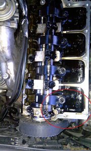

  17. галкин сергей
    2 мар 2013
    17
    А4/B6 1.9 TDI 02г.
    #17 галкин сергей, 21 мар 2013
    к сожалению не мой случай , брызгал на все ролики и ремни - безрезультатно
    моя проблема : на холостых слабый звук вроде трения а с нагрузкой когда скидываеш газ на переключении скоростей намного сильней и отчётливее звук в районе выделенного красным на фото , напоминает звук уставшего подшипника
    подскажите кто нибудь эт чё такое и чё ему надо ???:confused::confused::hot:
  18. koljaskin
    koljaskin Участник форума
    20 янв 2012
    276
    была A4/В6 AWX
    это каким же способом вы установили, что при движении звук из той области, что выделена на фото ? )))

  20. галкин сергей
    2 мар 2013
    17
    А4/B6 1.9 TDI 02г.
    на фото выделенна область откуда идёт звук при стоячей машине , открытом капоте и снятой пластиковой плитой на моторе , при езде звук тот же что и на месте , только с нагрузкой слышно отчётливее
