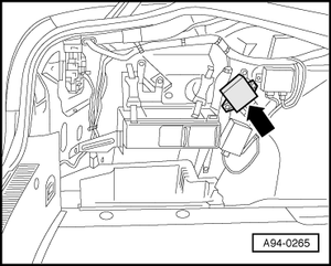

    Подскажите а где этот контроллер стоит, по возможности напишите номер этой детали если знаете. Я планирую полностью поменять фары на "новые" биксеноновые. И вот если я поменяю фары на новые оригинал со всем прилагаемым в нутри фары, то она нормально будет опускатся и подниматся, или все же етот контроллер гдето в другом месте? Спасибо за ответ.

    A94-0265.png Контроллер находится в багажнике, слева под обшивкой, чуть выше ченджера и немного ближе вперед. Такая маленькая коробочка. Хотел вставить картинку из Эльзы, что-то не получается. Небольшая коробочка с двумя ушками для крепления и два разъема туда втыкаются. Я менял фары, купил китайские Депо по 6500. Они, конечно не фонтан, но пришлось, так как у меня стекла все трещинами пошли, а отдельно они не продаются. Сын потом мои разбирал и сказал, что они были биксенон, то есть у ламп еще электромагниты стоят, которые либо лампу поднимают, либо шторку открывают, когда дальний включаешь. Вообщем у меня сейчас обычный ксенон стоит. А почему китайские, потому что не китайские новые стоят 30000 штука. Вообщем сними обшивку, перепиши номер с блока, а потом в поиске забей и узнаешь, какая у них разница, там скорее всего последняя буква будет отличаться.

    Понял, огромное спасибо, у меня Авант так что обшивку снимать не надо будет) У нас в (Праге) комплект передних би-ксеноновых фар (после реставрации) стоят 650 у.е., а елси отдаеш свои старые то цена горадзо ниже в раёне 300-400 у.е. (за обе).
    А этот контроллер один на обе фары? Потому что левая прекрасно работает!?
