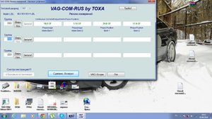

    сталкнусля с такой проблемой, поменял ремень и все остальное и уже второй день мучаюсь не могу выставить углы зажигания в допустимый придел все делаю как написано в ельзе но вот на фото то что у меня получается уже 20 раз собираю и разбираю а значение меняются только +- 2 во всех окошках

    что скажете что я не так могу делать? все делаю как в эльзе но не чего не выходит даже углы в минус на оборот с каждым разом все больше и больше становиться

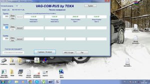

    теперь так

    У тебя все приблуды есть?
    У меня первый раз большие углы были из-за сбитого динаметрического ключа, он преднатяг неправильный делал.

    Да все есть) 25 раз я делал одну и туже операцию и не разу у меня не измелось значение меньше 20-25, хоть бы раз в минус ушло

    Болт вмт до конца вкрутил? Ремень какой фирмы?

    3 день уже мучаюсь толку ноль все больше и больше углы, люди помогите советом что не так могу делать уже реально нет не терпения не сил собирать и разбирать все
