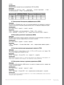

  13. joydealer
    joydealer Участник форума
    9 июн 2012
    288
    Audi RS Q3 FL Vegas Yellow
    Да понятно, что работает. Я когда тормоза менял на более крупные - поменял кодировку на диски 312/253 и изменил работу ГТЦ, т.к. тормозной поршень стал 57 вместо 54. И когда сунулся в инструкцию увидел, что для разных типов подвески разные настройки. Если интересно, могу переслать (коды дома лежат). Понятно, что ESP будет работать, но центр масс и угол крена изменились, а АБС знает об этом только косвенно.

  15. joydealer
    9 июн 2012
    288
    Держите. Таблица сверху - кодировки для разных типов подвески ;)
    По поводу замены - я машину приобретал новой и сразу выбрал опцию "спортивная подвеска". Мне морочиться неипришлось. :)
